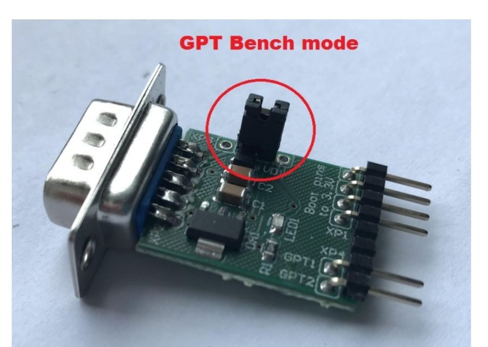

Вопрос автору, возможно использование GPT адаптера от другова загрузчика
viktor9950
Сообщения: 1580
Re: Готовимся к модулю Bosch MED17 Bench
Сообщение viktor9950 » Пт май 29, 2020 5:38 pm
Mikhai1504 писал(а):
Пт май 29, 2020 5:14 pm
Я не автор. Уже поднимался этот вопрос. Для трикора может и пойдёт. Для Бенча другие сигналы идут. Так что нет

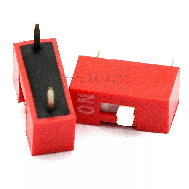

вот нашел такой переключатель для bench mode rev a. gpt адаптера, шаг 2.54 мм dip .если кому пригодится) https://a.aliexpress.ru/_ePPBcX
oleg21
Сообщения: 56
Зарегистрирован: Пт мар 04, 2011 4:47 pm
Откуда: Самара
Сообщение oleg21 » Вс май 31, 2020 9:02 am
Кто то переключатели ищет а я вот наоборот выпаял и переключатель и разъем и собрал в одну коробочку
