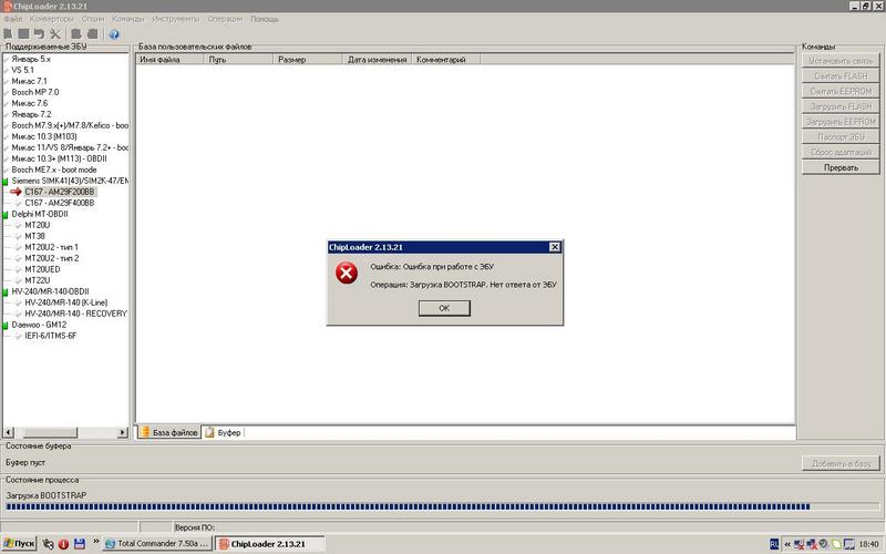

подскажите плиз чего нехватает при данной ошибке? шил модулем сименс 1 . в момент установки связи начинает бежать индикатор установки и на середине обрывается данной ошибкой

suvorr писал(а):подскажите плиз чего нехватает при данной ошибке? шил модулем сименс 1 . в момент установки связи начинает бежать индикатор установки и на середине обрывается данной ошибкой
Поддержку ЭБУ Sagem мы не заявляли в загрузчике. Сложно сказать, что там не так, не видя ЭБУ.

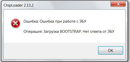

вот отловил
.JPG

А Галлеттой 1 вера не позволяет его прочитать по дырке?
chipsoft писал(а): Сложно сказать, что там не так, не видя ЭБУ.
Там WE завёрнут ещё дальше по альтернативным....

В бошах подключение флеши стандартное и при этом WR и REDY заходят на 96, 97 ноги проца. В Симосах 3.3, к примеру, эти сигналы заходят на 1, 2 ноги проца (альтернативное подключение). Соответственно загрузчики выглядят по разному в коде... Дальше можно и самому догадаться.
