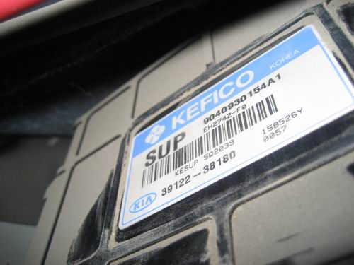

Блин клиент прислал фотку монтажного блока :(

Сообщение napoxoq » Пн май 05, 2008 8:29 pm
:( всё? облом?

Сообщение iegova » Пн май 05, 2008 9:25 pm
А это вообще "близнецы-братья" с Sonata 2.0L 2005г.
Sonata только EH2735
napoxoq писал(а)::( всё? облом?
Да. Облом.

Сообщение iegova » Пн май 05, 2008 9:30 pm
Alen писал(а): Там не "тот" Kefico". И ничего не сделать.
Почему-то у меня нет ЕН9751 ?
ЕН9245 есть, а 9751 нет.
Непорядок! :wink:
Это у нас Sorento 2.4L 2004-05 получается?

Сообщение chipsoft » Пн май 05, 2008 9:42 pm
Почему облом? Прошивку считать можешь, или хотя бы посмотри, что внутри блока. Если проц. С167, то есть вероятность, что сделать можно.
