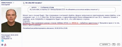

			Ну и вот еще информация по различию, подчеркнул  для наглядности.
