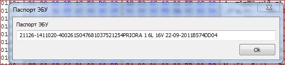

Программирование Бош 17.9.7 на столе. Сбой.
Сообщение chipsoft » Ср ноя 02, 2016 9:04 pm
Вот тут можно узнать: http://chipsoft.com.ua/index.php/downlo ... %3A14230-3
Конкретно 37-я на странице 19 этого документа:
requiredTimeDelayNotExpired
This response code indicates that the requested action will not be taken because the
client's (tester's) latest attempt to gain security access was initiated before the server's
(ECU's) required timeout period had elapsed.
Evgen198801

Сообщение chipsoft » Ср ноя 02, 2016 9:24 pm
Evgen198801 писал(а): Спасибо большое. :D :)
Эти все ошибки - это ошибки, которые сообщает ЭБУ, а загрузчик просто выводит их на экран. Своих кодов ошибок у загрузчика нет.

Сообщение venjchip » Чт ноя 03, 2016 8:03 am
chipsoft писал(а):Ну 37-я ошибка означает что слишком быстро клацаете, ЭБУ не успевает переваривать команды. Чуть помедленнее нужно.
При стирании если нет ответа, я бы напряжение проверил.
Скорость обмена с ЭБУ 10400, напряжение 11,7 V, сейчас попробую напряжение поднять.
Профессиональный диалог - залог решения любой проблемы.
paliykolya
Сообщения: 525
Сообщение paliykolya » Чт ноя 03, 2016 11:30 am
По поводу напряжения, был случай с ЭБУ МТ20, который на Тигго. При записи на авто, процес записи прервался, после этого даже танци с бубном ни к чему не привели.Не отвечал, на диагностику не выходил. Снял, на столе при напряжении 12.5-13В - тот же эффект. Поднял до 15В, вышел на связь, запись пошла как по маслу.

Сообщение venjchip » Чт ноя 03, 2016 11:51 am
Попробовал поднять напряжение, бесполезно наверное всё таки клиент пиз....т, уложили блок , завтра поеду к товарищу у него есть Tricore TC1762/TC1766/TC1796/TC1797, Bosch ME(G)17.9,x - boot mode, поднимем блок и ещё раз попробую на столе, отпишусь.

Сообщение venjchip » Пн ноя 07, 2016 12:22 pm
Поехал к товарищу, на встречку выскочил таксист пацан и в лоб меня долбанул, сейчас занимаюсь ремонтом машины, как пропишу блок обязательно отпишусь.

Сообщение akulincov » Ср ноя 09, 2016 11:26 am
Там возможно блок 1.797.1, по этому и засада. Где иденты с этикеткм ЭБУ?

Сообщение klevtsov » Ср ноя 09, 2016 11:02 pm
17.9.7 практически не убиваемый.В буте должен однозначно прошиться.Если конечно хозяин вас не обманывает.

Сообщение venjchip » Пн ноя 14, 2016 6:04 am
venjchip писал(а):Попробовал поднять напряжение, бесполезно наверное всё таки клиент пиз....т, уложили блок , завтра поеду к товарищу у него есть Tricore TC1762/TC1766/TC1796/TC1797, Bosch ME(G)17.9,x - boot mode, поднимем блок и ещё раз попробую на столе, отпишусь.
Всё съездил , поднял блок и затем прописал его на столе, прописался как пулемёт, вывод ни когда не верь клиенту
