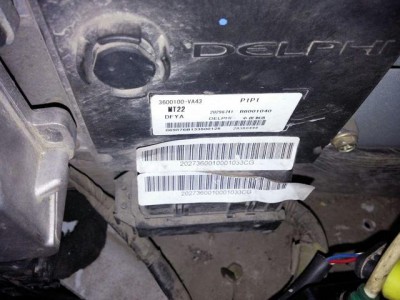

Денис а поддержка МТ22.5 на новых лифан Х60 ожидается? Стоит такой перед гаражом на автомате 2016 года...

КТо подскажет,как его читать? Пробовал всеми вкладками и 20 и 22

vartan писал(а):КТо подскажет,как его читать? Пробовал всеми вкладками и 20 и 22
Для начала укажите с каким авто работаете.

На 22.1 похоже. Какая ошибка возникала?

Сообщение vartan » Вт ноя 08, 2016 9:46 pm
Авто китайский грузовичек,Donfeng
ошибки не помню,но могу скинуть скриншот,на днях его позову и отскриню.

vartan писал(а):Неужели чиплодырь не сможет?
Ошибку озвучьте и выбранный тип ЭБУ. А то некоторые и с выключенным зажиганием к ЭБУ долбутся и у них загрузчик виноват, что связи нет.

Завтра позову его и отскриню. Зажигание включал,естественно ждал сек 20,китайцев надо ждать. Загрузчик что то писал до адресса,потом выдавал ошибку,иденты выходят на всех вкладках. Денис читать только вкладкой 22.1 Смарт?

Сообщение vartan » Пн ноя 14, 2016 5:28 pm
сегодня приехал
вкладкой 22.1 смарт доступ запрещен 0 на 27
код ошибки 0 на 35
читаю к лайном
vartan
Сообщения: 404
Откуда: tashkent
Сообщение vartan » Пн ноя 14, 2016 5:35 pm
чипсофт акрил подключил,галочку на ж2534 поставил,кан не ставил.
потом и кан попробовал,но ошибка 9 нет свзи.
