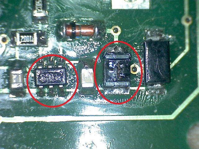

Серёга писал(а):Всё же интересно, что к этому привело. От переполюсовки в этих адаптерах такое не произойдёт.
Это минусовая внутренная дорожка прогорела. Подозреваю, что перестало работать измерение напряжения на 16 пине ОБД2. Только эта цепь не защищена диодом (для точности измерения).

chipsoft, как поведет себя адаптер с данной поломкой? Работать им можно? На ремонт Вам отправить возможно?

ura12345678, вот сейчас специально для тебя провёл эксперимент по подключению адаптеров с переполюсовкой. Кстати, наверно будет интересно всем. Значит, чёрный лайт (с разъёмом мини юсб на отдельной плате) переполюсовку не заметил никак, просто не показывал напряжение внизу окна загрузчика. При повторном правильном подключении всё опять стало нормально. Этот адаптер у меня ревизии В ( немного отличается от твоего ревизии Д), но думаю это не фундаментально. Далее - синий лайт при переполюсовке напряжение тоже не показывает, но загрузчик зависает (видимо давая понять, что я баран не так его подключил :) )При правильном последующем подключении всё опять встало на свои места. Ничего не сгорело и не вышло из строя. В целях безопасности, я первый раз адаптеры подключал через ограничитель тока в 100мА, но он не сработал, и потом уже для чистоты эксперимента я пробовал подключать напрямую с переполюсовкой, всё отлично. Так что при банальной переполюсовке с адаптерами НИЧЕГО не происходит. Что произошло в твоём случае - мне не понятно, но в этом нужно обязательно разобраться. Не прими за обиду, но адаптер ты подключал правильно по распиновке? На схемах-то изображение по колодке со стороны проводов, то есть легко можно всё и перепутать на адаптере, и подключить всё зеркально.

Серёга, а подавалось на адаптер только питание или еще какие то сигналы по другим проводам(к примеру К-линия). Если только питание, то понятно что ему ничего не будет так как стоят защитные диоды от переполюсовки :D ura12345678 подключал как минимум три провода и не известно на какие контакты:D И питание с USB еще поступало :D

Ну для чистоты эксперимента К-линия может оказаться не маловажным фактором в данной ситуации. Тем более не понятно в каком режиме он подключал адаптер как К-линию или CAN

Серёга писал(а):ura12345678, вот сейчас специально для тебя провёл эксперимент по подключению адаптеров с переполюсовкой. Кстати, наверно будет интересно всем. Значит, чёрный лайт (с разъёмом мини юсб на отдельной плате) переполюсовку не заметил никак, просто не показывал напряжение внизу окна загрузчика. При повторном правильном подключении всё опять стало нормально. Этот адаптер у меня ревизии В ( немного отличается от твоего ревизии Д), но думаю это не фундаментально. Далее - синий лайт при переполюсовке напряжение тоже не показывает, но загрузчик зависает (видимо давая понять, что я баран не так его подключил :) )При правильном последующем подключении всё опять встало на свои места. Ничего не сгорело и не вышло из строя. В целях безопасности, я первый раз адаптеры подключал через ограничитель тока в 100мА, но он не сработал, и потом уже для чистоты эксперимента я пробовал подключать напрямую с переполюсовкой, всё отлично. Так что при банальной переполюсовке с адаптерами НИЧЕГО не происходит. Что произошло в твоём случае - мне не понятно, но в этом нужно обязательно разобраться. Не прими за обиду, но адаптер ты подключал правильно по распиновке? На схемах-то изображение по колодке со стороны проводов, то есть легко можно всё и перепутать на адаптере, и подключить всё зеркально.
Серёг, а как же у меня то получилось тогда польнуть свой адаптер то?
Сам не понимаю :) как в анекдоте "...один сломал, другой потерял! "
Отметил на фото сгоревшие детальки. Ремонтировать не стал, и так всё работает.
