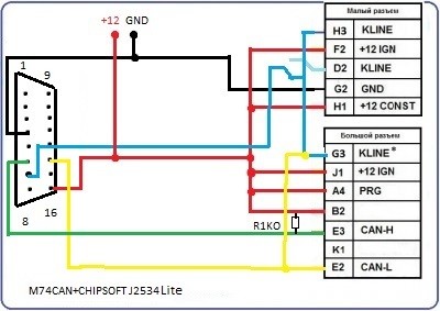

Сообщение Romann43 » Вс окт 16, 2016 4:37 pm
ura12345678 писал(а):по какой схеме подключать?
по этой:
Подключение к ЭБУ (CAN)
X2-H1, X2-H2 - Неотключаемое питание (+12В)
X2-F2 - Включение зажигания (+12В)
X2-G2, X2-G3, X2-G4 - Масса (достаточно подключить любой из этих контактов)
X1-A4, X1-B2 - Разрешение программирования (+12В)
X2-D2 - К-Лайн
X1-G3 - К-Лайн (в некоторых ЭБУ КЛиния выведена на этот пин)
X2-H3 - К-Лайн (в некоторых ЭБУ КЛиния выведена на этот пин)
X1-E2 - CAN Low
X1-E3 - CAN Hi (через резистор 470-510 Ом необходимо дополнительно подключить на +5В, контакт X1:K1)
Если драйвер к линии отсутствует как таковой на плате эбу,то вариант подключения сорее всего один-альтернативный.В настройках модуля выбирать м74 виртуальный еепром,пробовать все скорости,поставить галку работа по кан или галку использовать J2534.Вроде больше вариантов нет...

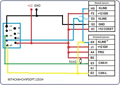

Сообщение Romann43 » Вс окт 16, 2016 4:41 pm
Так наверное:
