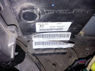

Сообщение vartan » Пн ноя 07, 2016 11:53 pm
КТо подскажет,как его читать? Пробовал всеми вкладками и 20 и 22

Авто китайский грузовичек,Donfeng
ошибки не помню,но могу скинуть скриншот,на днях его позову и отскриню.

Завтра позову его и отскриню. Зажигание включал,естественно ждал сек 20,китайцев надо ждать. Загрузчик что то писал до адресса,потом выдавал ошибку,иденты выходят на всех вкладках. Денис читать только вкладкой 22.1 Смарт?

Сообщение vartan » Пн ноя 14, 2016 5:28 pm
сегодня приехал
вкладкой 22.1 смарт доступ запрещен 0 на 27
код ошибки 0 на 35
читаю к лайном
vartan
Сообщения: 404
Откуда: tashkent
Сообщение vartan » Пн ноя 14, 2016 5:35 pm
чипсофт акрил подключил,галочку на ж2534 поставил,кан не ставил.
потом и кан попробовал,но ошибка 9 нет свзи.
