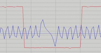

wmasterw
Сообщения: 1277
Откуда: Украина, Ирпень
Сообщение wmasterw » Вт июн 18, 2013 12:33 pm
Сигнал ДПКВ обычно имеет такой вид http://savepic.org/3701782.png
ДПРВ тоже не годится. Снимите нормально сигналы.

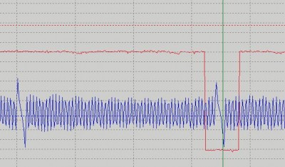

FILLFIRST
Сообщения: 104
Сообщение FILLFIRST » Вт июн 18, 2013 12:58 pm
всяко пробывал, ерунда всё равно, а тут видно что-нибудь? я просто не могу понять....
.rar
(209.32 КБ) 248 скачиваний
FILLFIRST
Сообщения: 104
Сообщение FILLFIRST » Вт июн 18, 2013 1:14 pm
или вот
.rar
(82.15 КБ) 203 скачивания
FILLFIRST
Сообщения: 104
Сообщение FILLFIRST » Вт июн 18, 2013 2:03 pm
последняя
