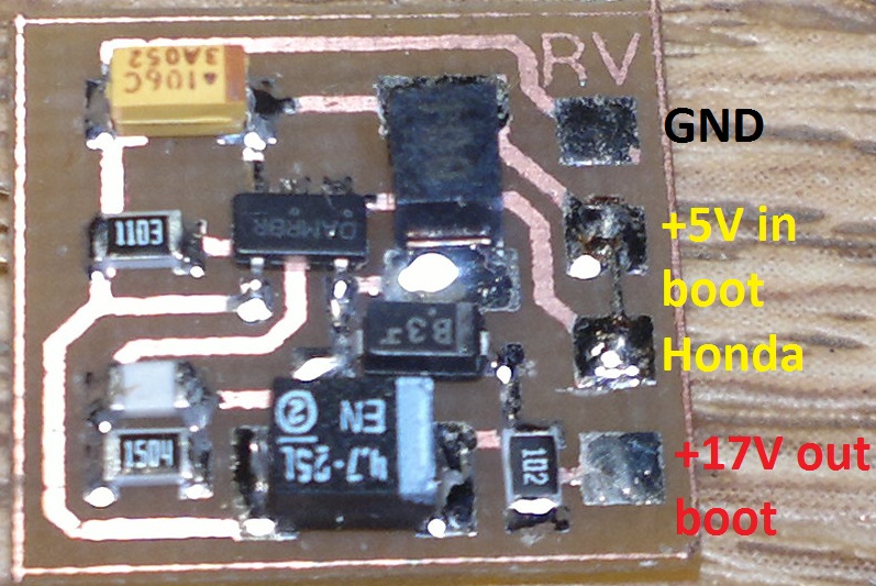

Привет!Есть в наличии почти готовые(без припаянных проводов) три платы бут пина.Цену с моей отправкой по РФ почтой,вижу в размере 1000р 8) Платы изначально разводились под адаптер в акриловом корпусе,есть мысль переразвести плату под LITE адаптер,но я не имею точных габаритных и посадочных размеров контактных площадок в нём к сожалению.Если такие платы будут востребованы,готов изготовить.Платы делаю ЛУТом,изготовление и сборка 100% ручная+тест работы на выходе :D
Печатная плата под акриловый корпус J2534 CHIPSOFT.

Сегодня запилил тестовую плату под LITE адаптер :D ссылка на яндекс диск кому интересно

А можно фото размещения платы на адаптере?

Лайта у меня нет.Делал основываясь на данных Дениса :D Так что не факт,что будет 100% попадание :D :D :D

Будь добр дай расписанный набор компонентов на лайт платку уже сделал.

Сообщение Romann43 » Пт авг 12, 2016 10:31 am
1)NCP1406SNT1G, 25V/25mA PFM Step-up DC-D
2)NLCV32T-100K-EF, 10 мкГн, 1210, 10%, Индуктивность SMD
или(NLC453232T-100K-PF, 10 мкГн, 1812, 10%, Индуктивность SMD)она выше на 1мм я её в лайт плату поставил
3)TECAP, 4.7 мкФ, 25 В, тип B, 10%, Конденсатор танталовый SMD
4)TECAP, 10 мкФ, 10 В, тип A, 10%, Конденсатор танталовый SMD
5)Кер.ЧИП конд. 75пФ NPO 50В 5% 0805, GRM2165C1H750J
6)0.125Вт 0805 1.5 МОм, 1%, Чип резистор (SMD)
7)0.125Вт 0805 110 кОм, 1%, Чип резистор (SMD)
8)MBR0530T1G, Диод Шоттки 0.5А 30В [SOD-123]
9)0.125Вт 0805 1 кОм, 1%, Чип резистор (SMD)

Romann43 уточните пожалуйста номинал емкости в списке под №5, я правильно понял это 0,75пФ (на схеме указано просто 75)? на сколько критично если поставить скажем 1пик?

Леонидыч писал(а):Romann43 уточните пожалуйста номинал емкости в списке под №5, я правильно понял это 0,75пФ (на схеме указано просто 75)? на сколько критично если поставить скажем 1пик?
Верно,75 пикофарад.Можно отталкиваться от даташитной схемы включения,там есть рекомендации по конденсатору,в зависимости от выходного напряжения.На счёт критичности ёмкости не подскажу.

я чуть недопонял, так 0,75пик или 75пик ? ))

Леонидыч писал(а):я чуть недопонял, так 0,75пик или 75пик ? ))
75 пикофарад правильно,я список подправил.
