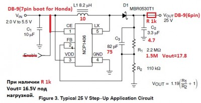

С какой именно платой? И если можно, схему подключения к адаптеру нарисовать.

Romann43 » Пт июл 29, 2016 5:52 pm
Вот моя схема(красным выделено что поменяно относительно даташитной схемы для 25В выходного напряжения и точка соединения входа СЕ к питанию +5В (1 и 3 ножки микросхемы вместе))

Romann43 » Сб июл 30, 2016 8:51 am
Проверял работу платы бут пина,собранной по схеме ОР1.3 напряжение на выходе присутствует(13.4В под нагрузкой)но,блок не переходит в режим программирования.Интересно,как тогда работает данный адаптер например с 9 лансерами...

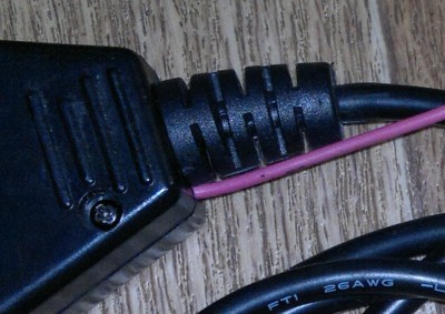

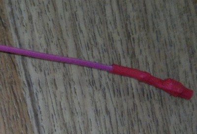

Romann43 » Вс июл 31, 2016 7:40 am
Бут пин у меня выведен отдельным проводом с разъёмом лира из вилки на кабеле DB9-OBD2,но не подключен в самой вилке ни к каким пинам,хотя можно это сделать

Romann43 писал(а):Проверял работу платы бут пина,собранной по схеме ОР1.3 напряжение на выходе присутствует(13.4В под нагрузкой)но,блок не переходит в режим программирования.Интересно,как тогда работает данный адаптер например с 9 лансерами...
Девятые шил подавая питание с АКБ(12.6В) через контрольку на бут пин. Все отлично шьется. Может попадаются экземпляры которым этой напруги маловато

Romann43
- Сообщения: 715
- Зарегистрирован: Вт авг 05, 2014 10:25 pm
- Откуда: Кирово-Чепецк
Сообщение
Romann43 » Вс июл 31, 2016 3:43 pm
У меня не пошло с 9 ни в какую с версией 1.3
Возможно скоро проверю с версией 2.0 на нём
