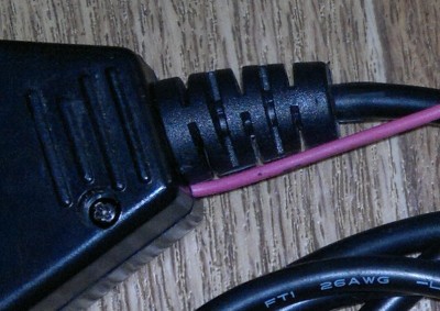

Вот моя схема(красным выделено что поменяно относительно даташитной схемы для 25В выходного напряжения и точка соединения входа СЕ к питанию +5В (1 и 3 ножки микросхемы вместе))

Проверял работу платы бут пина,собранной по схеме ОР1.3 напряжение на выходе присутствует(13.4В под нагрузкой)но,блок не переходит в режим программирования.Интересно,как тогда работает данный адаптер например с 9 лансерами...

Подскажите откуда вывести провод для мицу на mid даптере и какую команду прописать надо? Если выведу провод с 12 пина обд2 мида и пропишу
[HKEY_LOCAL_MACHINE\SOFTWARE\Wow6432Node\Chipsoft\J2534 Mid]
"RemapAUXToPIN"=dword:0000000c
Я так понимаю с это число 12 на которое будет комутироваться напряжение. А как установить это напряжение в нужном вольтаже? и чтоб вернуть обратно надо прописать команду
"RemapAUXToPIN"=dword:00000000 ?

Macrobot писал(а):Подскажите откуда вывести провод для мицу на mid даптере и какую команду прописать надо? Если выведу провод с 12 пина обд2 мида и пропишу
Вроде так
http://forum.adact.ru/index.php?showtopic=43234

Romann43 писал(а):Проверял работу платы бут пина,собранной по схеме ОР1.3 напряжение на выходе присутствует(13.4В под нагрузкой)но,блок не переходит в режим программирования.Интересно,как тогда работает данный адаптер например с 9 лансерами...
Я так понял бут пин на 11 пине обд разъема?
А отдельно не выводил?

Нет,у меня адаптер из первой серии в акриловом корпусе.Выше я проложил ссылку на яндекс диск как всё это выглядит.

Romann43 » Вс июл 31, 2016 7:40 am
Бут пин у меня выведен отдельным проводом с разъёмом лира из вилки на кабеле DB9-OBD2,но не подключен в самой вилке ни к каким пинам,хотя можно это сделать
Девятые шил подавая питание с АКБ(12.6В) через контрольку на бут пин. Все отлично шьется. Может попадаются экземпляры которым этой напруги маловато

Romann43 » Вс июл 31, 2016 3:43 pm
У меня не пошло с 9 ни в какую с версией 1.3
Возможно скоро проверю с версией 2.0 на нём
