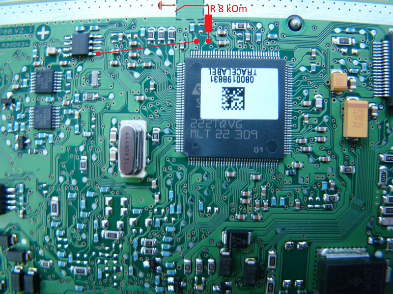

думаю можно попробовать работать как с М7.8.
по идее модуль должен снять защиту?
а подключать в бут вот так. (взял с другого форума)

Так я пробовал. Защита снималась и чтение было. При чем защита снималась только на авто. На столе нет. Но каждый раз читалось по разному. А вот резюк поднять не пробовал

смотрите. если чемто поможет. с форума чиптюнер.
Прилагаю фото как я снял защиту от считывания с помощью модуля Bosch OBD 2 и считал прошивку модулем ST10F27x .
Считывал загрузчиком CombiLoader
С режима диагностики переводил в BSL с помощью выключателя "тумблера"
1)Что бы снять защиту модулем OBD 2_ надо что бы ЭБУ был в режиме диагностики . 2)После снятия защиты модулем OBD 2 и в течении 2-3 секунд пока ЭБУ держит в себе питание_ надо за это время перевести выключателем"тумблером" заземлённым одним контактом на массу . а вторым контактом в последовательной схеме через сопротивление 8 кОм который подключен к 104 ноге процессора,перевести в BSL режим и считывать прошивку модулем ST10F27x
