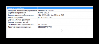

Сообщение Aleksey_1 » Ср июн 08, 2016 10:39 pm
Почему не могу в прошивке найти идентификацию?
Смотрел в WinHex.
Полагаю это мой вариант?
http://shop.chipsoft.com.ua/index.php?r ... duct_id=78
Seriy-99
Сообщения: 1660
Сообщение Seriy-99 » Чт июн 09, 2016 9:02 am
возможно да. А возможно и нет. Надо выявить причину причину.
Robin
Сообщения: 2322
Откуда: Мариуполь, ЧП
Сообщение Robin » Чт июн 09, 2016 9:26 am
Потому, что иденты берутся из епром....

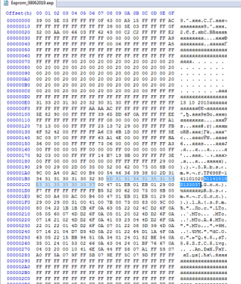

Deniska
Сообщения: 330
Сообщение Deniska » Чт июн 09, 2016 9:32 am
Aleksey_1 писал(а):Почему не могу в прошивке найти идентификацию?
Смотрел в WinHex.
Вот иденты
