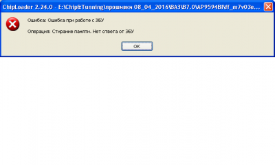

не пишет версия 2.24 Бош мп7.0
а точнее ложит

Я езжу сам на Шниве с 7 бошем, и всегда прошивал его без каких либо проблем всегда стабильная запись, такая ошибка обычно вылазиет из за низкого напряжения.

Попался сегодня древний bosch mp 7.0 , чиплоадер "отказался" с ним дружить , даже читать отказался , вот Изображение
питание не причем , подключение не менял , прога другая вот эта(LoaderMP70) , только фул в hex , прошил легко

У меня чиплодырь тоже отказывался читать/писать. Так я сначала подавал питание, а потом питание на разрешение программирования и всё ок было.

У меня чтение и паспорт без проблем :D
А фулл или калибровки :cry: :cry: :cry:

Паспорт - без проблем , чтение и запись - ошибка , прибивает или нет при записи - не пробовал .

serg71 писал(а):Паспорт - без проблем , чтение и запись - ошибка , прибивает или нет при записи - не пробовал .
прибивает при записи

Сообщение chipsoft » Вт май 24, 2016 10:57 am
Странно что эту ошибку я не могу на своем ЭБУ отловить, у меня все отлично читается пишется, как КЛайном, так и J2534

Сообщение kaktus » Вт май 24, 2016 11:23 am
проверено на 3 эбу
может быть в он лайне попробовать

Читается и пишется без проблем с ОП2, через к-л от чипсофт не получилось, версия 2.25( галки ставил-снимал), думаю с уровнями сигнала с к-л адаптера что-нибудь не то.. , тема была про это здесь на форуме. С J2534 подавал и сразу все напруги и по очереди- всё ппишет/читает отлично. Ну и не забываем о правильном подключении.

Сообщение serg71 » Ср май 25, 2016 12:00 am
С подключением все в норме , LoaderMP монитор пишет влет , и адаптер тот же и питание тоже самое , прога только другая запускается и все , так что "фазы луны " ни при чем .

Сообщение piligrim2110 » Пт май 27, 2016 1:57 pm
Также 3 крайних блока ложил чиплоадером, писал потом LoaderMP70 , но сейчас точно не помню, версия 2.13 или 2.14 с ними работает нормально, когда-то положил новой версией и пробовал откатится на старые версии и более ранней всё нормально записалось.

2.24 писал фулл, питание и сразу запись, все отлично.

kaktus писал(а):не пишет версия 2.24 Бош мп7.0
а точнее ложит
Аналогично, так и работаю с такими блоками версией 1,6 или 1,96, не помню точно, только ломаной

Сообщение lbarakin » Вс июн 05, 2016 9:37 pm
есть же фришный софт для таких блоков. который и поднимает из любого состояния. я так трейдом приложил блок. ЧЛ тоже не захотел.уже хотели флешку сдувать. но подсказали добрые люди про ПО . нашел.скачал. записал и все ожило.
