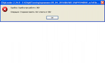

Сообщение serg71 » Пн май 23, 2016 10:31 pm
Попался сегодня древний bosch mp 7.0 , чиплоадер "отказался" с ним дружить , даже читать отказался , вот Изображение
питание не причем , подключение не менял , прога другая вот эта(LoaderMP70) , только фул в hex , прошил легко

Сообщение serg71 » Вт май 24, 2016 9:26 am
Паспорт - без проблем , чтение и запись - ошибка , прибивает или нет при записи - не пробовал .

Сообщение serg71 » Ср май 25, 2016 12:00 am
С подключением все в норме , LoaderMP монитор пишет влет , и адаптер тот же и питание тоже самое , прога только другая запускается и все , так что "фазы луны " ни при чем .
