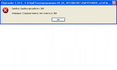

Сообщение kaktus » Сб май 21, 2016 11:56 am
не пишет версия 2.24 Бош мп7.0
а точнее ложит

Попался сегодня древний bosch mp 7.0 , чиплоадер "отказался" с ним дружить , даже читать отказался , вот Изображение
питание не причем , подключение не менял , прога другая вот эта(LoaderMP70) , только фул в hex , прошил легко
