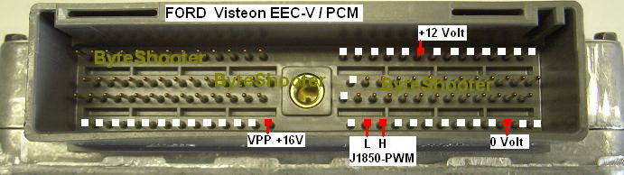

Нужна распиновка ЭБУ Ford Mondeo 3 - LEVANTA. Нужен только распин по питанию и диагностики на столе.

Блок такой? Тогда вот.

Да, оно. Большое спасибо!
