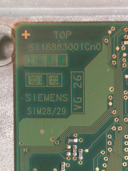

Pashkovskiy65
Сообщения: 849
Откуда: г. Орёл
Сообщение Pashkovskiy65 » Чт май 12, 2016 9:56 am
AVD писал(а):
SheitanMotors писал(а):99% что не получится этого сделать
Почему?
Блок как на Фокусе 1.6 100л.с...
Пардон, не доглядел... SIM280???
На корпусе 280 на плате 28 и с виду фордовский.

Тоже интересует, можно ли прошить данный блок. Есть ли еще какая то инфа по нему?
