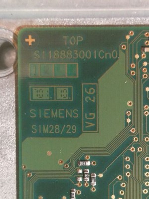

Pashkovskiy65
- Сообщения: 849
- Зарегистрирован: Пт дек 18, 2009 4:04 pm
- Откуда: г. Орёл
Сообщение
Pashkovskiy65 » Чт май 12, 2016 9:56 am
AVD писал(а):SheitanMotors писал(а):99% что не получится этого сделать
Почему?
Блок как на Фокусе 1.6 100л.с...
Пардон, не доглядел... SIM280???
На корпусе 280 на плате 28 и с виду фордовский.

albertt
- Сообщения: 198
- Зарегистрирован: Пн фев 25, 2013 10:02 am
- Откуда: Махачкала
Сообщение
albertt » Чт май 12, 2016 4:46 pm
Повторно пытался Ч.лодером неоднократно . Сначало пошла загрузка , и выдала ошибку на процентов 10 записи , после уже начала выдавать в самом вначале записи с тем же кодом . Что интересно за день до этого шил Ч.лодером эту же машину без проблем. Адаптер О.Порт .

Denis
- Сообщения: 2843
- Зарегистрирован: Пт ноя 09, 2007 4:01 pm
- Откуда: Киев
Сообщение
Denis » Пт май 13, 2016 6:36 pm
Ford C-Max 1.6 Duratec 2010 года . Блок Sim29 , чиплоадер и Chipsoft J2534 все сделали на УРА. Спасибо за модуль .
