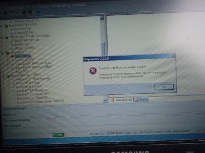

Сообщение lopyh1 » Ср апр 06, 2016 9:30 am
вот и у меня не читается по obd2 матиз, иденты выдает, нажимаю прочитать - считывание начинается, и процентах на 10 вываливается ошибка с доступом. Думал сначала про драйвера опенпорта, пробовал несколько, сейчас рекомендуемые стоят изменений нет. На столе нет возможности подключить. Что еще попробовать? или может какой версии доайвера поставить на опенпорт ?
Сообщение chipsoft » Ср апр 06, 2016 11:17 am
Чтобы точно ответить на вопрос, нужно точное сообщение об ошибке знать

Сообщение lopyh1 » Чт апр 21, 2016 9:43 am
chipsoft писал(а):Чтобы точно ответить на вопрос, нужно точное сообщение об ошибке знать
Постараюсь на этой неделе все показать, выловлю опять этого матизку. А на каких дровах и фармваре должен он сто процентов писаться?

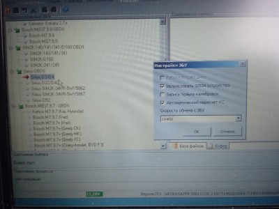

Сообщение piligrim2110 » Чт апр 21, 2016 12:41 pm
А иденты там какие на матизе? Мне ещё не попадался с 1CCR, но остальные какие были читал писал вкладкой Sirius D3/D4 и всё всегда читалось писалось через обычный К-лайн, размер FLASH там 256 Кб (262144 байт), вы какой вкладкой читали, может в этом и вся проблема, у меня такая ошибка была, когда я Rezzo первый раз читал как Sirius D32/D42.

Сообщение lopyh1 » Вт апр 26, 2016 1:21 pm
ал фото
lopyh1
Сообщения: 62
Зарегистрирован: Чт июл 25, 2013 11:54 am
Откуда: Н.Новгород
еще
