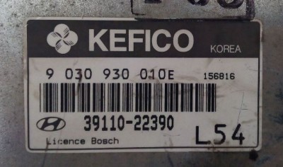

Сообщение Toropov » Пн апр 18, 2016 4:12 pm
Подскажите, чем можно ли сделать данную машину. Там стоит вот такой блок.
.JPG
Deniska
Сообщения: 330
Сообщение Deniska » Пн апр 18, 2016 6:48 pm
ЧЛ можно

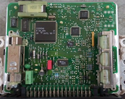

Toropov
Сообщения: 223
Откуда: Москва
Сообщение Toropov » Пн апр 18, 2016 7:37 pm
А через какой модуль? 7.9.7? Что это за блок? Прозвонил разъём - так же как и январь 5.1.
Сообщения: 3198
Сообщение Иоанн » Пн апр 18, 2016 8:51 pm
Если в буте, то как БОШ7.9.7. Доработка такая же. Если через колодку диагностики, то нужен Модуль Bosch M(E)7.9.7 - OBDII.
Toropov
Сообщения: 223
Откуда: Москва
Сообщение Toropov » Пн апр 18, 2016 9:24 pm
у него разъём как на январе 5.1. И внутри он не как 7.9.7.
Toropov
Сообщения: 223
Откуда: Москва
Сообщение Toropov » Пн апр 18, 2016 9:30 pm
Я так понимаю вы пишите про kefico\boshc 7.9.7. Они ставились на акценты 2. А это первый акцент. Может попробовать январь 5.1 туда поставить? Какие переделки требуются? Никто не сталкивался.
ARA
Сообщения: 169
Откуда: житомир
Сообщение ARA » Пн апр 18, 2016 9:32 pm
Winbond W27C512
Deniska
Сообщения: 330
Сообщение Deniska » Пн апр 18, 2016 9:47 pm
ARA писал(а):Winbond W27C512
Микруху в прогер и будет счастье :)
Deniska
Сообщения: 330
Сообщение Deniska » Пн апр 18, 2016 9:50 pm
Toropov писал(а):у него разъём как на январе 5.1. И внутри он не как 7.9.7.
Прикольный проц. INTEL'80 как Олимпиада 80 :D
bayern
Сообщения: 659
Откуда: Лубны
Сообщение bayern » Пн апр 18, 2016 10:02 pm
блок больше на М1.5.4 похож
делается внешним прогером с заменой микросхемы
Toropov
Сообщения: 223
Откуда: Москва
Сообщение Toropov » Пн апр 18, 2016 10:29 pm
Спасибо за советы. Завтра попробую.
billi
Сообщения: 7
Зарегистрирован: Вс апр 24, 2016 11:32 pm
Откуда: Minsk
Сообщение billi » Вс апр 24, 2016 11:52 pm
bayern писал(а):блок больше на М1.5.4 похож
Ну почему же сразу с заменой. Можно и эту УФ стереть и заново записать.
