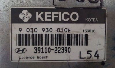

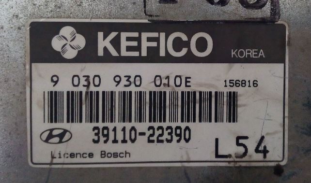

Подскажите, чем можно ли сделать данную машину. Там стоит вот такой блок.

ЧЛ можно

А через какой модуль? 7.9.7? Что это за блок? Прозвонил разъём - так же как и январь 5.1.
Сообщения: 3198
Сообщение Иоанн » Пн апр 18, 2016 8:51 pm
Если в буте, то как БОШ7.9.7. Доработка такая же. Если через колодку диагностики, то нужен Модуль Bosch M(E)7.9.7 - OBDII.

у него разъём как на январе 5.1. И внутри он не как 7.9.7.

Я так понимаю вы пишите про kefico\boshc 7.9.7. Они ставились на акценты 2. А это первый акцент. Может попробовать январь 5.1 туда поставить? Какие переделки требуются? Никто не сталкивался.

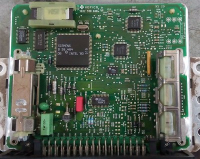

Winbond W27C512

ARA писал(а):Winbond W27C512
Микруху в прогер и будет счастье :)

Toropov писал(а):у него разъём как на январе 5.1. И внутри он не как 7.9.7.
Прикольный проц. INTEL'80 как Олимпиада 80 :D

блок больше на М1.5.4 похож
делается внешним прогером с заменой микросхемы

bayern писал(а):блок больше на М1.5.4 похож
Ну почему же сразу с заменой. Можно и эту УФ стереть и заново записать.
