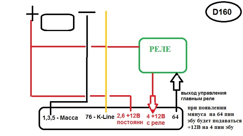

Сообщение albertt » Ср апр 06, 2016 7:44 pm
А как же это ? Справка Ч.Лодера :
"Внимание! Ввиду определенных особенностей ЭБУ SIM2K-D160, работы по чтению-записи этих ЭБУ необходимо производить только на столе."
Да и мне приносили уваленый по розетке комбиком при чтении ЭБУ Эпики ,поднимали Галеттой со вскрытием .
Seriy-99
Сообщения: 1674
Сообщение Seriy-99 » Ср апр 06, 2016 8:16 pm
справка это дело хорошее . и читать ее надо. Но все такие блоки делал без реле . Читал и писал.
shkatovv
Сообщения: 31
Зарегистрирован: Ср май 13, 2015 9:51 pm
Откуда: Ростов
Сообщение shkatovv » Чт апр 07, 2016 9:17 am
Парни, так повремени сколько читается и пишется примерно этот блок???
Схему прикрепил. Все верно понимаю?
