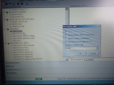

Сообщение lopyh1 » Вт апр 26, 2016 1:21 pm
chipsoft писал(а):Чтобы точно ответить на вопрос, нужно точное сообщение об ошибке знать
ал фото

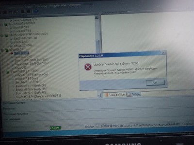

lopyh1
Сообщения: 62
Зарегистрирован: Чт июл 25, 2013 11:54 am
Откуда: Н.Новгород
еще
