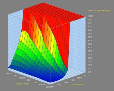

Chipexp, а вы уверены что у вас моменты на картинках соответствуют действительности ?

sh_ruslan писал(а):Chipexp, а вы уверены что у вас моменты на картинках соответствуют действительности ?
Нет? на 100% я это утверждать не могу. Карты все искал полностью самостоятельно/ Какая либо инфа по этим блокам отсутствует у меня/
Но этими картами делаю авто, вроде все нормально/

sh_ruslan » Сб мар 26, 2016 12:16 pm
дамосы под винолс лежат в сети. и судя по ним карты на фото мимо

Судя по тому, что авто ездят нормально, лучше стока после моей правки в этих картах. А также по тому, что ошибки по ДК2 и кату больше не появляются, карты все-таки верные и маска ошибок тоже. Не так конечно много правил, но зато это были реальные авто. К тоже софты легко подтягиваются, и это тоже говорит о корректности найденных калибровок.

sh_ruslan » Вс мар 27, 2016 10:55 am
достаточно тронуть уоз и авто поедет лучше. я же говорю про момент. могу скрины со своих карт на сагем3000 показать, в личку

sh_ruslan » Вс мар 27, 2016 11:31 am
ну вот для сравнения. этот график есть на первой странице

Иоанн » Вс мар 27, 2016 2:51 pm
sh_ruslan, эту калибровку, названную вами степень продувки адсорбера не трогал.
Но так ли размерности распределены по осям? Привел часть скрина, видите, как обороты там раскидались? Это я попробовал по вашему скрину сделать, но по своему.

sh_ruslan » Вс мар 27, 2016 5:46 pm
в теле любой прошивки есть оси квантования заложенные производителем. я использую именно их. у каждой калибровки свои оси. например ось оборотов в карте УОЗ имеет своё квантование, хотя размерность может быть такой же

sh_ruslan » Вс мар 27, 2016 6:10 pm
у вас похоже самостоятельно проставленная ось оборотов с шагом 400об. это неправильно

Иоанн » Вс мар 27, 2016 6:46 pm
Я с другими софтами работал недавно, там так, просто по аналогии сделал.

Иоанн » Вт мар 29, 2016 9:03 am
