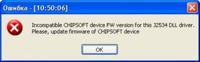

обновил до 0995
Александр
- CHIPSOFT.RU
- Сообщения: 8317
- Откуда: Украина, Киев
Сообщение
chipsoft » Пт мар 25, 2016 12:09 pm
Это как раз что-то не дообновляли. В сообщении написано, что версия прошивки адаптера и ДЛЛ драйвера не совпадают, а должны совпадать.
