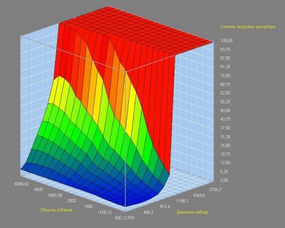

Сообщение sh_ruslan » Вс мар 27, 2016 11:31 am
ну вот для сравнения. этот график есть на первой странице

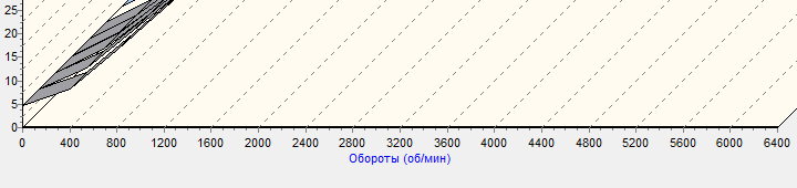

Сообщения: 3198
Сообщение Иоанн » Вс мар 27, 2016 2:51 pm
sh_ruslan, эту калибровку, названную вами степень продувки адсорбера не трогал.
Но так ли размерности распределены по осям? Привел часть скрина, видите, как обороты там раскидались? Это я попробовал по вашему скрину сделать, но по своему.
27-03-2016 164548.png (6.56 КБ) 11716 просмотров
sh_ruslan
Сообщения: 49
Зарегистрирован: Пт янв 15, 2010 4:23 pm
Откуда: Набережные Челны
Сообщение sh_ruslan » Вс мар 27, 2016 5:46 pm
в теле любой прошивки есть оси квантования заложенные производителем. я использую именно их. у каждой калибровки свои оси. например ось оборотов в карте УОЗ имеет своё квантование, хотя размерность может быть такой же

sh_ruslan
Сообщения: 49
Сообщение sh_ruslan » Вс мар 27, 2016 6:10 pm
у вас похоже самостоятельно проставленная ось оборотов с шагом 400об. это неправильно
Сообщения: 3198
Сообщение Иоанн » Вс мар 27, 2016 6:46 pm
Я с другими софтами работал недавно, там так, просто по аналогии сделал.
