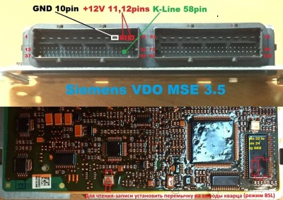

подскажите кто делал порядок действий
1. подключаюсь согласно картинке из поста выше
2. читаю как bosch797
3. заливаю тюн
епром у него отдельно, при записи не затрагивается или надо переносить?

Работал с этими блоками картинка маленько не правильная иммо лежит в самой прошивке нужно в хекс редакторе перенести в ручную будет по позже загружу инструкцию либо пиши в личку скину туда

Подключение и перенос иммо читается и пишется модулем 7.9.7
не могу суда добавить вот ссылка может кто добавит суда https://yadi.sk/d/nopaYRa0qCSiF
По ней кайрон делал.

Так и не понял-блок надо дорабатывать? Перемычка на кварц, и резистор паять?

Это нужно для перевода блока в БСЛ режим после записи все нужно отпаять, Через резистор замыкать на массу

То что это нужно для БСЛ я понял.
Не понятно-обязательно ли это делать?

Ну если этого не делать то нужен другой загрузчик который шьет через розетку, иначе ни как.
Может chipsoft добавит это в мануал к загрузчику или хотя бы на форуме нормально оформит у меня не получается

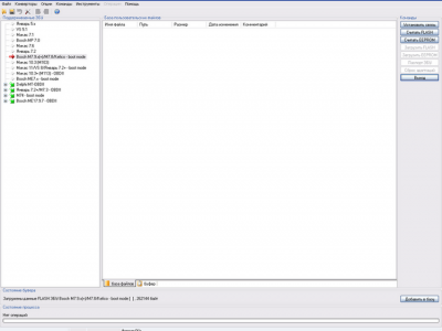

К блоку подключился, прошивку считал.
Почему неактивна кнопка загрузить флешь?

keban писал(а): Почему неактивна кнопка загрузить флешь?
Наверно сначала нужно установить связь))))

Сообщение keban » Пн апр 04, 2016 1:47 pm
Скрин сделан после установки связи!
К тому же я написал, что прошивка считывается-то есть связь установлена!

Сообщение piligrim2110 » Пн апр 04, 2016 1:58 pm
Потому что нужно сначала загрузить флешь в буфер программы, а так загружать нечего.
