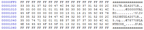

YenaAlexandr
Сообщения: 32
Зарегистрирован: Пт окт 05, 2012 2:44 pm
Откуда: Украина,Лисичанск
Сообщение YenaAlexandr » Пн мар 07, 2016 5:43 pm
Нужен такой фулл
.PNG
.PNG (9.04 КБ) 7827 просмотров
Богдан
Сообщения: 1353
Сообщение Богдан » Пн мар 07, 2016 5:52 pm
Да такой,вот дамп,но нужен к-таговский или пиасини.Чтоб был с бутом.
