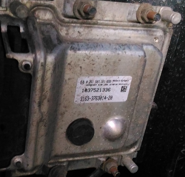

Добрый день,приехал вчера патриот вот с таким эбу,подскажите,это авто с дад или я ошибаюсь?патриоты с ме17.9.7 ещё не делал,попадались только с микасами,он делается через колодку обд или только подключаться непосредственно к эбу?какой вкладкой чиплоадера писать его?

Странный вопрос,вам должно быть на месте виднее что там стоит ДАД или ДМРВ.penzyk писал(а):Добрый день,приехал вчера патриот вот с таким эбу,подскажите,это авто с дад или я ошибаюсь?патриоты с ме17.9.7 ещё не делал,попадались только с микасами,он делается через колодку обд или только подключаться непосредственно к эбу?какой вкладкой чиплоадера писать его?
- Сообщения: 3198
Поэтому нужно вначале сделать диагностику. По сканеру сразу видно было бы, с ДАД или ДМРВ. По параметрам видно.
Учитывая, что снять на этих авто ЭБУ довольно легко, предпочитаю делать на столе. Хотя многие авто с ДАД делал на авто через колодку диагностики.
Не рискуйте необдуманно менять софт. Подойдет только софт с ДАД.
спасибо,с дад патриот.Иоанн писал(а):Поэтому нужно вначале сделать диагностику. По сканеру сразу видно было бы, с ДАД или ДМРВ. По параметрам видно.
