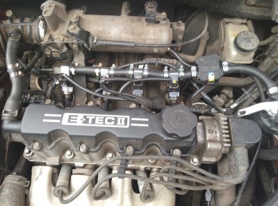

Сообщение stolegpet » Пт фев 26, 2016 10:58 pm
stolegpet писал(а):
wmasterw писал(а):О-ооо, не может быть :D Одобрямс , канешна.
Значит толк из Вас будет :D
Только 2002 там не надо.
Вот так ставится 2001 для монтаже в рампе на переходниках Gomet
http://savepic.net/7792000.htm
Жиклеры сверлить 2,50
На механике расход газа город до 9л. На АТ будет наверное до 10
Меня смущает, что 2001 не ремонтируемые.
Я правильно понял по картинке они без рампы монтируются прямо на бензиновую?
Сделал по заданному образцу :)))))))))
Очень короткие расстояния получились от форсунок до врезки, результат прекрасный.
