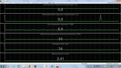

Замерил посмотрите пожалуйста, все в норме?

Та ниче, только странно почему коррекции по нолям. Вам в прошивку горе тюнеры не лазили ? :D

Иногда моментальная коррекция 0,8.
При мне не лазили, а что делал с ним первый хозяин точно сказать не могу.

А прямым следствием загрязненных форсунок завышенное время не может быть? Или тогда бы коррекции не были бы в нуле?

Так об этом Вам давно говорилось.

Можно уточнить, при грязных форсунках коррекции не растут?

Растут.
Если осилите вот это, вопросов больше не возникнет.

Растут в +.Интересно в каком контуре работает система .Открытый или закрытый.

Сообщение wmasterw » Чт фев 18, 2016 3:31 pm
Стопудово надо смотреть прошивку :D

А где, на скрине с параметрами показания датчика кислорода? Ведь он определяет сколько времени должна быть открыта форсунка для поддержания состава смеси близкого к стехиометрическому.

Сообщение wmasterw » Чт фев 18, 2016 6:49 pm
А его вырубили скорее всего. Вот ноли и имеем :D

Да все нормально с датчиком кислорода. Он просто не помещался на экран с другими параметрами. Как бы я без него настроил ЭБУ ГБО?

Завтра сделаю скрины с этими недостающими параметрами

Сообщение wmasterw » Чт фев 18, 2016 8:42 pm
Ноли по коррекциям аномально. Такого не бывает даже на авто из салона
