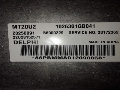

Сообщение Deniska » Чт фев 11, 2016 12:00 pm
Вот фото эбу

Читаем блок вкладкой мт22, клайн адаптер чипсофт не важно, должно быть считано 256кб. Я правильно понял? Если выдает ошибку - передергиваем зажигание и пытаемся прочитать по новой?

То что на нем написано мт20 это ерунда. Китайсы обманывают нас.

сергей42 писал(а):Читаем блок вкладкой мт22, клайн адаптер чипсофт не важно, должно быть считано 256кб. Я правильно понял? Если выдает ошибку - передергиваем зажигание и пытаемся прочитать по новой?
Да

Посмотрите сами на блок. Он располагается с левой стороны ног пассажира за крышкой
А год какой машины?

Вчера такой делал.Модулем мт22u считал записал без проблем софт как и говорили выше PBMM!!

Пока никак. Машина с пригорода, приехать должен В понедельник вторник. Боюсь опять считать не то. Как можно проверить правильность считанной прошивки?

Лови сток. Можешь по нему сверить.

Спасибо. Сейчас сравнил в редакторе (свой считанный мусор) со стоком-разные. Завтра считаю по новой модулем 22u и сравню со стоком если будут одинаковые, то я буду молодец, с Вашей помощью. Если есть готовый тюн (е-2, тяга с низов, уменьшение расхода топлива) дай знать до завтра. Было бы хорошо завтра закончить с этой машиной.
