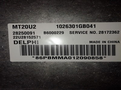

Вот фото эбу

Читаем блок вкладкой мт22, клайн адаптер чипсофт не важно, должно быть считано 256кб. Я правильно понял? Если выдает ошибку - передергиваем зажигание и пытаемся прочитать по новой?
Deniska
Сообщения: 330
Сообщение Deniska » Чт фев 11, 2016 12:04 pm
То что на нем написано мт20 это ерунда. Китайсы обманывают нас.

Посмотрите сами на блок. Он располагается с левой стороны ног пассажира за крышкой
А год какой машины?

Вчера такой делал.Модулем мт22u считал записал без проблем софт как и говорили выше PBMM!!
