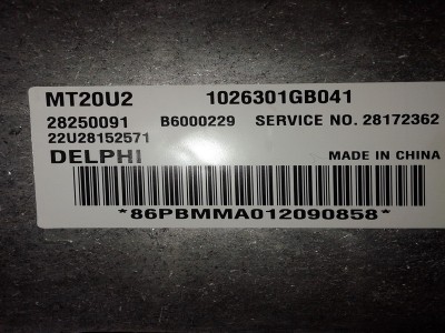

Сообщение Deniska » Чт фев 11, 2016 12:00 pm
Вот фото эбу

Сообщение сергей42 » Чт фев 11, 2016 12:03 pm
Читаем блок вкладкой мт22, клайн адаптер чипсофт не важно, должно быть считано 256кб. Я правильно понял? Если выдает ошибку - передергиваем зажигание и пытаемся прочитать по новой?
Deniska
Сообщения: 330
Сообщение Deniska » Чт фев 11, 2016 12:04 pm
То что на нем написано мт20 это ерунда. Китайсы обманывают нас.

сергей42 писал(а):Читаем блок вкладкой мт22, клайн адаптер чипсофт не важно, должно быть считано 256кб. Я правильно понял? Если выдает ошибку - передергиваем зажигание и пытаемся прочитать по новой?
Да

сейчас машины нет на память не помню. Сканматик не обманывает :P , обманывают китайцы
Deniska
Сообщения: 330
Сообщение Deniska » Чт фев 11, 2016 12:10 pm
Посмотрите сами на блок. Он располагается с левой стороны ног пассажира за крышкой

Вчера такой делал.Модулем мт22u считал записал без проблем софт как и говорили выше PBMM!!

Пока никак. Машина с пригорода, приехать должен В понедельник вторник. Боюсь опять считать не то. Как можно проверить правильность считанной прошивки?
Deniska
Сообщения: 330
Сообщение Deniska » Вс фев 14, 2016 10:32 pm
Лови сток. Можешь по нему сверить.

Спасибо. Сейчас сравнил в редакторе (свой считанный мусор) со стоком-разные. Завтра считаю по новой модулем 22u и сравню со стоком если будут одинаковые, то я буду молодец, с Вашей помощью. Если есть готовый тюн (е-2, тяга с низов, уменьшение расхода топлива) дай знать до завтра. Было бы хорошо завтра закончить с этой машиной.
