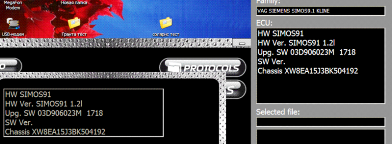

Здравствуйте, уважаемые форумчане. Нужен считанный в BSL софт с такого же блока. Скрин с кесс2 прилагается. В данный момент авто второй день стоит в сервисе, как недвижимость. Сначала считался через колодку диагностики КЕСС2 сток. Затем по ошибке был залит не тот софт (от 16 кл). После чего в bsl считался некорректно (это уже потом выяснилось). Вставили считанный сток в считанный фулл бсл с адреса 70000 и в буте записали. Авто не завелось. Как выяснилось, в бсл считалось не корректно (С16 комбилоадером). Там с резистором косяк. Считался без него. Сразу не поняли, а теперь уже поздно. Микропрограмма затерта нашим некорректно считанным, записанным после вставки обратно.
Теперь только нужен полный дамп считанного в BSL именного для этого ЭБУ. Что нашли в инете, пробовали, не помогает. Не заводит авто.
Просим помощи!

выложите что считали по обд и что в бсл

А где можно про взаимозаменяемость прочитать? А то набрали стоков по инету. Вот нам нужный сток -
CAS91018.DAT6577965291--03D906023M SIMOS91 1.2l 2V 1718
Какие иденты из них должны совпадать или все?
