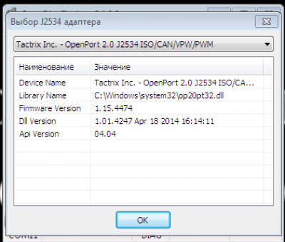

Подскажите пожалуйста, Опенпорт 2.0 будет ли работать корректно с загрузчиком Чиплоадер в такой связке фримваре с dll ?
Серёга
Сообщения: 988
Сообщение Серёга » Ср фев 03, 2016 1:40 am
Для работы модуля с Tactrix OpenPort2 настоятельно рекомендуем использовать прошивку адаптера версии 1.15.4340 и драйвер J2534 версии 1.01.4247 Apr 18 2014 16:14:11 в противном случае не гарантируется корректная работа с ЭБУ после операций с ним.
Это рекомендация разработчика.
Широкий
Сообщения: 110
Зарегистрирован: Вт сен 01, 2015 6:48 pm
Откуда: Татарстан
Сообщение Широкий » Ср фев 03, 2016 9:56 am
ну не получается откатиться с версии 1.15.4474 на версию 1.15.4340. (((
Сообщение chipsoft » Ср фев 03, 2016 10:15 am
Как мне кажется, большее значение играет версия ДЛЛ. В любом случае проверить все 4 с лишним тысячи версий прошивок ОП2 не представляется возможным.
Широкий
Сообщения: 110
Откуда: Татарстан
Сообщение Широкий » Ср фев 03, 2016 10:44 am
chipsoft, пока тоже так решил, но пока нет под рукой подходящего, чтоб проверить. проверю, обязательно отпишусь. Купил модуль М74 к Чиплоадер, проверил, работает с М74 с ОП.20 версия firmware 4474 и dll 1.01.4247 Apr18.2014 16/14/11 Apl version 04.04.
саша802
Сообщения: 62
Зарегистрирован: Вс мар 23, 2014 10:43 pm
Откуда: Ташкент
Сообщение саша802 » Пн май 16, 2016 9:14 pm
Я тоже обновил опенпорт,такрис прошился и длл обновился,завалил кобальт.Вернул длл 4247 все работает.
саша802
Сообщения: 62
Откуда: Ташкент
Сообщение саша802 » Пн май 16, 2016 9:16 pm
Скорее длл 4247 самая надежная
osmak
Сообщения: 27
Зарегистрирован: Ср ноя 26, 2014 1:00 am
Сообщение osmak » Ср июн 15, 2016 2:18 pm
получается можно кинуть длл 4247 и не париться даже если Device Firmware Version: 1.16.4647?
такая установка драйвера нормальна ?
саша802
Сообщения: 62
Откуда: Ташкент
Сообщение саша802 » Ср июн 15, 2016 10:12 pm
да
