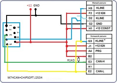

			Накидал переделанную старую схему кабеля с тумблером для последней версии Chiploader.

								 Дмитрий09 » Сб янв 23, 2016 10:18 pm
			buzuluc спасибо! супер!

								 taybinec » Вс янв 24, 2016 8:45 pm
			buzuluc писал(а):Накидал переделанную старую схему кабеля с тумблером для последней версии Chiploader.
Я вот не пойму, а для J2534 Lite какая схема кабеля. Я не могу что то на форуме найти.
