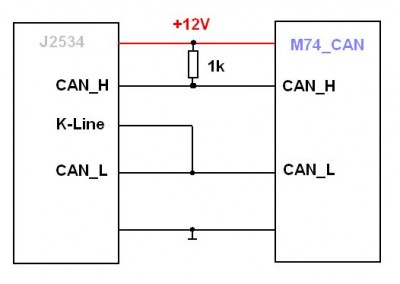

Сделал гранту I444GI04.
Всё с первого раза.
Не забываем и про схему подключения (она изменилась).
Заметил такой момент, что теперь не нужно даже питание передергивать перед выполнением операций.
Спасибо Денису и всей команде CHIPSOFT !
в хелпе актуальное подключение?

Сообщение Kuzmin_m » Вс янв 17, 2016 10:29 am
Дмитрий09 писал(а):Не забываем и про схему подключения (она изменилась).
Не знаю :) я делал как Вадим писал тут на форуме.
1КОм с 12В на CAN-H. 500 Ом с 5В выкидываем.
И К-Line Соединяем с CAN-L.

По такой схеме обычные М74 то будет шить?А то у меня например шнур один.Не делать же второй.

gonta писал(а):По такой схеме обычные М74 то будет шить?А то у меня например шнур один.Не делать же второй.
Все работает с новой схемой.

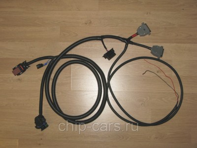

есть кабель от каратс , но так и не вьехал как его подключить к адаптеру чипсофт :) делаю проводками. может нарисует кто?

Дмитрий09 писал(а):есть кабель от каратс , но так и не вьехал как его подключить к адаптеру чипсофт :) делаю проводками. может нарисует кто?
В личку схему кабеля скинь, расскажу что куда припаять ;)
Схема то проще некуда....
