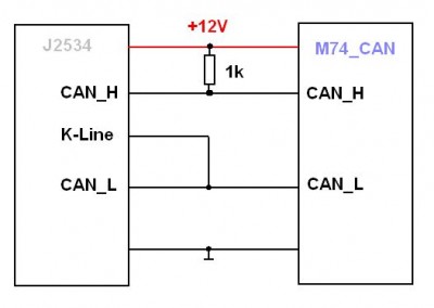

Не знаю
 я делал как Вадим писал тут на форуме.
1КОм с 12В на CAN-H. 500 Ом с 5В выкидываем.
И К-Line Соединяем с CAN-L.

			По такой схеме обычные М74 то будет шить?А то у меня например шнур один.Не делать же второй.
								Kuzmin_m
		- Сообщения: 110
 		- Зарегистрирован: Вт апр 21, 2015 1:55 pm
											- Откуда: Выкса
						Сообщение
								 Kuzmin_m » Вс янв 17, 2016 10:54 am
			gonta писал(а):По такой схеме обычные М74 то будет шить?А то у меня например шнур один.Не делать же второй.
Все работает с новой схемой.

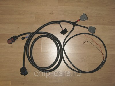

			есть кабель от каратс , но так и не вьехал как его подключить к адаптеру чипсофт
  делаю проводками. может нарисует кто?
								Kuzmin_m
		- Сообщения: 110
											- Откуда: Выкса
						Сообщение
								 Kuzmin_m » Вс янв 17, 2016 11:47 am
			Дмитрий09 писал(а):есть кабель от каратс , но так и не вьехал как его подключить к адаптеру чипсофт
В личку схему кабеля скинь, расскажу что куда припаять
Схема то проще некуда....
