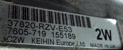

Есть Honda CR-V 2008 г. в., фото шильдика ЭБУ во вложении. Наш загрузчик справится с ним?
И, раз уж речь зашла, в чём редактируются прошивки для этих ЭБУ? Где можно купить готовый тюнинг? Кто сможет на заказ поправить калибровки?

Сообщение chipsoft » Чт ноя 19, 2015 3:57 pm
Конкретно с таким ЭБУ не пробовали загрузчик.

Сообщение 7zor » Чт ноя 19, 2015 8:03 pm
chipsoft писал(а):Конкретно с таким ЭБУ не пробовали загрузчик.
Денис, а теоретически должен взять?
