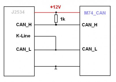

Сообщение Kuzmin_m » Вс янв 17, 2016 10:29 am
Дмитрий09 писал(а):Не забываем и про схему подключения (она изменилась).
в хелпе актуальное подключение?
Не знаю :) я делал как Вадим писал тут на форуме.
1КОм с 12В на CAN-H. 500 Ом с 5В выкидываем.
И К-Line Соединяем с CAN-L.

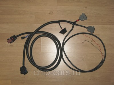

есть кабель от каратс , но так и не вьехал как его подключить к адаптеру чипсофт :) делаю проводками. может нарисует кто?
Kuzmin_m
Сообщения: 110
Зарегистрирован: Вт апр 21, 2015 1:55 pm
Откуда: Выкса
Сообщение Kuzmin_m » Вс янв 17, 2016 11:47 am
Дмитрий09 писал(а):есть кабель от каратс , но так и не вьехал как его подключить к адаптеру чипсофт :) делаю проводками. может нарисует кто?
В личку схему кабеля скинь, расскажу что куда припаять ;)
Схема то проще некуда....
