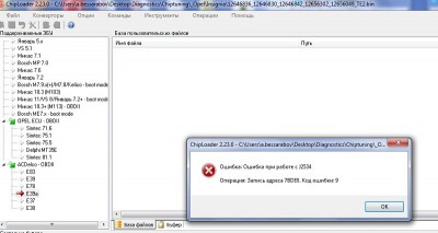

Вопрос к разработчикам! Сегодня приехала машина Insignia 2013 года мотор A20NHT 220лс. Блок Е39.
Стоковую прошивку считал на компьютер, а тюнинговую не могу загрузить в блок. Пробовал стоковую прошивку загрузить в блок, тоже не могу. Останавливается на блоке 20000 и висит до бесконечности.
Как загрузить прошивку в блок?

Сообщение chipsoft » Вт янв 12, 2016 12:03 am
А может на ЭБУ написано E39A? Именно такое поведение программы, когда неправтильно выбран тип ЭБУ.

Сообщение RSW » Ср янв 13, 2016 5:48 pm
Что означает эта ошибка?
Прошивки автомобилей Renault, Hyundai, KIA, Opel, Chevrolet, Mazda, Nissan. China.
www.maxichip.ru
CHIPSOFT.RU
Сообщения: 8317
Сообщение chipsoft » Ср янв 13, 2016 11:11 pm
Обрыв КАН шины
