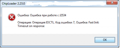

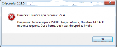

Сообщение Flood » Пт дек 04, 2015 4:04 pm
Сегодня делал Elara с ME7.9.7 и попробовал с помощью J2534 Chipsoft и на середине записи выскочила ошибка 7, при повторной записи выскочила ошибка 7, выключил затем включил зажигание подключил K-line chipsoft и всё записалось с первого раза. Версия J2534 0.993
.png
CHIPSOFT.RU
Сообщения: 8317
Сообщение chipsoft » Пт дек 04, 2015 4:30 pm
Неполный ответ от ЭБУ получен. Рекомендую обновиться на 0994, там по этой проблеме также есть исправления.

Сообщение barboss98 » Ср дек 09, 2015 2:12 pm
Только что с таким же результатом пытался сделать акцент тагаз. V.0994
ошибка 7
даже иденты не читает
