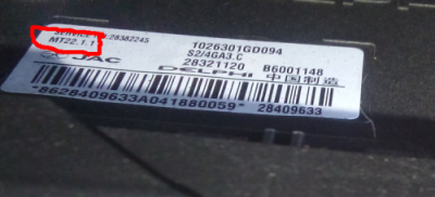

			Доброго дня!Приехала машинка JAC S5 2.0L 2015 китаец.На борту MT22.1.1  .Пробывал как MT22.1U тоже безрезультатно.В один момент как мт22U иденты отдал.И на этом все.Вопрос к Денису,планируется ли этот блок?Или может кто чем уже делал такой блок?

			*Pavel* писал(а):Доброго дня!Приехала машинка JAC S5 2.0L 2015 китаец.На борту MT22.1.1  .Пробывал как MT22.1U тоже безрезультатно.В один момент как мт22U иденты отдал.И на этом все.Вопрос к Денису,планируется ли этот блок?Или может кто чем уже делал такой блок?
при попытке чтения что делает ? Висит ?

								 *Pavel* » Сб сен 05, 2015 4:10 pm
			да ,именно зависает и ошибка на опен порт.

								 chipsoft » Сб сен 05, 2015 4:20 pm
			Пока МТ22.1.1 у нас нет, чтобы можно было разобраться. Но тут на форуме люди отписывались, что как-то по-хитрому шили эти ЭБУ как МТ22.1.

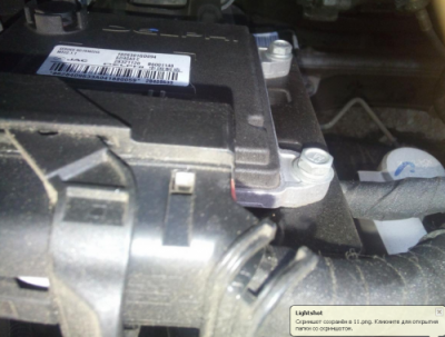

								 *Pavel* » Сб сен 05, 2015 4:28 pm
			вот фото блока.Если надо могу выслать.
