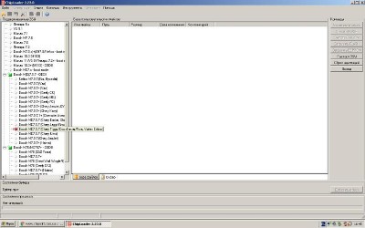

Сообщение agend » Пн дек 28, 2015 4:50 pm
Сегодня приезжал такой тинго1.8 2011. На блоке написано ме7.9.7. Пробовал модулем ме7.9.7 без плюса который-не фига. Ошибка выдает. Помог другой модуль бош ме7.9.7+. Сразу отдал паспорт и залил прошивку по обычному шнурку(к-лайн) кстати прошивка 832кб

Сообщения: 3198
Сообщение Иоанн » Пн дек 28, 2015 6:23 pm
agend писал(а):кстати прошивка 832кб
Потому что плюсовой блок. Был бы обычный МЕ7.9.7, было бы 1024кВ. И на блоке плюс не бывает написан. Это мы должны сами разбираться в этом.
