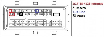

Я на столе подключал к 73, не промахнёшься)))
Romann43
Сообщения: 715
Откуда: Кирово-Чепецк
Сообщение Romann43 » Вт дек 01, 2015 8:23 pm
Ввела в заблуждение фраза ООА:"Массу накинул не на 21 пин ЭБУ, а на 33 пин ЭБУ это единственный самый толстый штырь там, просто было удобно туго прицепится к ней)) и сё."
Смотрю на распиновку эбу и не понимаю что к чему :D

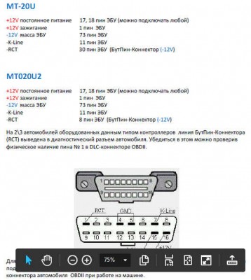

golem68
Сообщения: 193
Зарегистрирован: Чт апр 04, 2013 11:37 am
Откуда: Россия, Пустотино
Сообщение golem68 » Вт дек 01, 2015 10:19 pm
Вот обозначения контактов распиновки
MT20U2.rar
(22.11 КБ) 253 скачивания
Romann43
Сообщения: 715
Сообщение Romann43 » Вт дек 01, 2015 10:45 pm
golem68 писал(а):Вот обозначения контактов распиновки
Да я понял что или 21 или 73 масса,тут понятно всё :D

Romann43 писал(а):Ввела в заблуждение фраза ООА:"Массу накинул не на 21 пин ЭБУ, а на 33 пин ЭБУ это единственный самый толстый штырь там, просто было удобно туго прицепится к ней)) и сё."
В том ЭБУ 33, а тут 73 это один и тот же пин, почему так не пойму, смотрел через увеличительный глазок))
Romann43
Сообщения: 715
Сообщение Romann43 » Ср дек 02, 2015 5:54 pm
[/quote]В том ЭБУ 33, а тут 73 это один и тот же пин, почему так не пойму, смотрел через увеличительный глазок))[/quote]
То есть опечатка на пластике разъёма?Я сравниваю с приведённым выше скрином разъёма эбу и файлом описания распиновки,на 33 сидит управляющий сигнал на обмотку рхх,если я правильно читаю описание.
OOA
Сообщения: 46
Зарегистрирован: Пт мар 21, 2008 9:56 pm
Откуда: Донецк
Сообщение OOA » Ср дек 02, 2015 6:08 pm
Либо я ошибся, или на верхнем скрине ошибка, внутри разъема ЭБУ истина))
Romann43
Сообщения: 715
Сообщение Romann43 » Ср дек 02, 2015 6:25 pm
Вроде так
OOA
Сообщения: 46
Откуда: Донецк
Сообщение OOA » Ср дек 02, 2015 6:49 pm
Да правильно, 21 и 73 прозваниваются между собой.
Вот скрин про 8 и 30 пин, я не использовал, может кому пригодится при безвыходных ситуациях.
Romann43
Сообщения: 715
Сообщение Romann43 » Ср дек 02, 2015 11:29 pm
Что подразумевается под"безвыходной ситуацией"?
golem68
Сообщения: 193
Сообщение golem68 » Чт дек 03, 2015 12:05 am
BSL.
Romann43
Сообщения: 715
Сообщение Romann43 » Чт дек 03, 2015 12:10 am
golem68 писал(а):BSL.
Так BSL не заявлен в чиплоадере :D
golem68
Сообщения: 193
Сообщение golem68 » Чт дек 03, 2015 12:16 am
Так тут уже, насколько я понял, про чиплоадер речь не идёт)))
Romann43
Сообщения: 715
Сообщение Romann43 » Чт дек 03, 2015 12:19 am
golem68 писал(а):Так тут уже, насколько я понял, про чиплоадер речь не идёт)))
Я про чиплоадер))
golem68
Сообщения: 193
Сообщение golem68 » Чт дек 03, 2015 12:20 am
Подключение отличается только для Delphi MT20UED и для Delphi MT22.1
