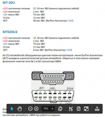

Я на столе подключал к 73, не промахнёшься)))

Ввела в заблуждение фраза ООА:"Массу накинул не на 21 пин ЭБУ, а на 33 пин ЭБУ это единственный самый толстый штырь там, просто было удобно туго прицепится к ней)) и сё."
Смотрю на распиновку эбу и не понимаю что к чему

Вот обозначения контактов распиновки

golem68 писал(а):Вот обозначения контактов распиновки
Да я понял что или 21 или 73 масса,тут понятно всё

Romann43 писал(а):Ввела в заблуждение фраза ООА:"Массу накинул не на 21 пин ЭБУ, а на 33 пин ЭБУ это единственный самый толстый штырь там, просто было удобно туго прицепится к ней)) и сё."
В том ЭБУ 33, а тут 73 это один и тот же пин, почему так не пойму, смотрел через увеличительный глазок))

[/quote]В том ЭБУ 33, а тут 73 это один и тот же пин, почему так не пойму, смотрел через увеличительный глазок))[/quote]
То есть опечатка на пластике разъёма?Я сравниваю с приведённым выше скрином разъёма эбу и файлом описания распиновки,на 33 сидит управляющий сигнал на обмотку рхх,если я правильно читаю описание.

Либо я ошибся, или на верхнем скрине ошибка, внутри разъема ЭБУ истина))

Вроде так

OOA » Ср дек 02, 2015 6:49 pm
Да правильно, 21 и 73 прозваниваются между собой.
Вот скрин про 8 и 30 пин, я не использовал, может кому пригодится при безвыходных ситуациях.

Что подразумевается под"безвыходной ситуацией"?

BSL.

golem68 писал(а):BSL.
Так BSL не заявлен в чиплоадере

golem68 » Чт дек 03, 2015 12:16 am
Так тут уже, насколько я понял, про чиплоадер речь не идёт)))

golem68 писал(а):Так тут уже, насколько я понял, про чиплоадер речь не идёт)))
Я про чиплоадер))

Подключение отличается только для Delphi MT20UED и для Delphi MT22.1
